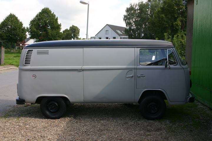

Den kompletten Bus außen (ohne Dach) ein einer halben Stunde lackiert.
Deckt extrem gut, wenn man nur ein bisschen aufpasst keine Läufer und saugünstig.
Ich habe den Bus mit 8 Dosen grau und 4 Dosen schwarz gelackt, also keine 50 Euro.
Und jetzt noch was lustiges, ich hatte die Reifen mitlackiert (grau) da hab ich hinterher schwarz drüber lackiert, die sehen jetzt aus wie neu ;) und die Scheisse hält bombig.

hab mir hexahelix bus angeguckt am wochenende.... rauh wie schmirgelpappe, kaum läufer.... für "mal eben rübergejaucht" echt top, da hab ich mit der rolle mehr zeit gebraucht für mehr läufer....

Es war sehr dunkel...lol.
Aber ich bin wirklich zufrieden.
