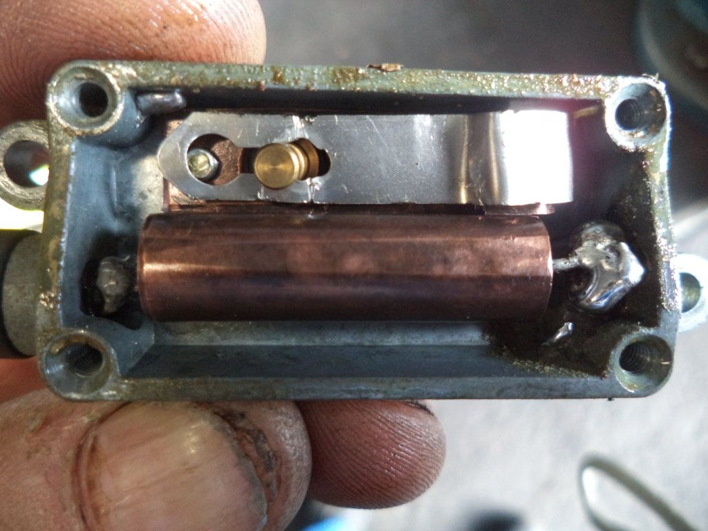

Wie schon in der Überschrift zu lesen ist, habe ich ein Problem mit diesem Teil, was sich in einem T2 Bus mit Typ4 Motor und der Serienvergaseranlage befindet.
Es ist seitlich am linken Vergaser angeschraubt und hängt mit in dem Stromkreis für die Startautomatiken und Leerlaufventile. Es öffnet über ein elektrisch beheiztes Bimetall ein kleines Luftventil.
Das Foto zeigt den inneren Aufbau, der aber so garantiert nicht Orginal ist. Das Ding hat mir einen kapitalen Kurzschluß mit verbranntem Anlassschalter und diversen Steckern und Kabel beschert, weil es ja nicht abgesichert ist. :roll:
Die Frage ist, ist es lebensnotwendig oder kann ich erst einmal abklemmen? Ich müsste dann mal schauen, wo ich ein anderes Ersatzteil beschaffen kann. Vermutlich wird H.D. Kremling mir da helfen können.
Momentan läuft der Motor ohne dieses Gerät und ohne weitere Auffälligkeiten. So wie es da drin aussieht, hat es vorher wahrscheinlich auch nicht mehr funktioniert.

Das Innenleben sieht schon sehr sehr selbst gebastelt aus...
Keine Ahnung, wenns eh keinen Unterschied macht rauswerfen...

Rauswerfen ist so nicht möglich, weil dann am Vergaser etwas offen bleibt. Ich habe heraus gefunden, dass es ein Anreicherungsventil für den Kaltstart ist. Sobald es warm wird schaltet es ab. Ich werde es dauerhaft verschließen und dann schauen, welchen Einfluss es auf den Kaltlauf hat. Wenn das so geht, bleibt es verschlossen. Die Abgaswerte sind bei dem Motor komisch. Von daher sollte danach etwas messbar sein.

das Ding braucht kein Busfahrer mehr😆.
Ich kann nicht mehr mit Einzelheiten dienen, aber im Forum Bulli der IG T2 war das mal Thema.
Der elektrische Vollblicker dort der Norbert, der hat zum Ausbau und vergessen geraten.
Über das von Bernd angesprochene Verschließen kann ich mich nicht mehr erinnern, aber da hat er sicher recht.
Zu machen und gut ist.
