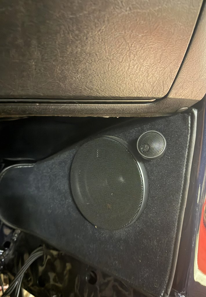

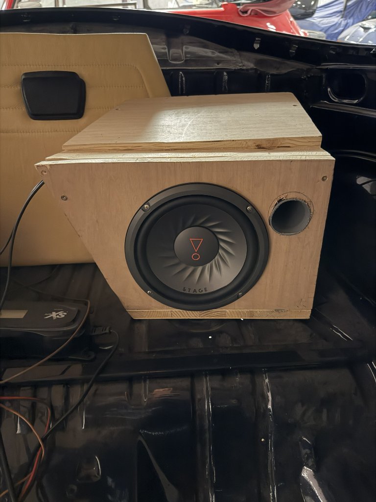

So nun habe ich die nächste Version am Start: Ich habe nun die Kickpanels gelassen mit einem 16er Mitteltöner und an der oberen Ecke einen Hochtöner mit einer Frequenzweiche. Das ganze ist von JBL und hört sich zunächsteinmal ja gut an wenn der Wagen sich nicht bewegt. Ich habe nun unter die Fußstütze einen 4 Kanal Verstärker von Recoil 800.4 versteckt und zwei Kanäle für den Subwoofer gebrückt. Als Subwoofer habe ich nun einen 20cm Subwoofer mit 200W RMS oder 800W Peak in ein Bassreflexgebäuse gepackt. Nach 3 Versuchen habe ich das Volumen unter der Rücksitzbank untergebracht.
Der Trockenlauf war überzeugend. Ich werde dieses Jahr zwar nichtmehr auf die Strasse gehen, aber ich habe ein echt gutes Gefühl dass ich nichts mehr ändern muss. :music-rockout:

Passt das Gehäusevolumen zum Chassis? Auf welche Frequenz hast Du den Port bzw das Bassreflexrohr abgestimmt?

Ja das Gehäusevolumen wurde nach Herstelleranleitung gebaut. Im Versuch wurde es dann "ausgelitert".
Deshalb musste ich es 3 mal bauen, da ich das Volumen anfangs nicht unterbekommen habe. Das Rohr wurde auf 50Hz abgestimmt, was einer Länge führte, die sehr weit ins Gehäuse reinreicht. Mit Mühe habe ich noch 5 cm zwischen dem Ende des Rohres und der Gehäusewandung einhalten können.

Klingt gut und nach sinnvoller Auslegung. Je nach Musik ist unter 50HZ eh nicht mehr so viel los. 🤘
