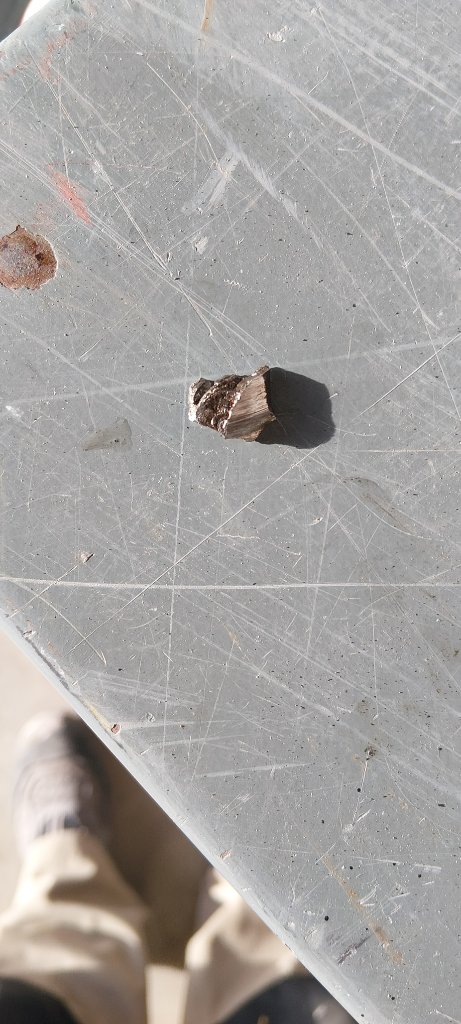

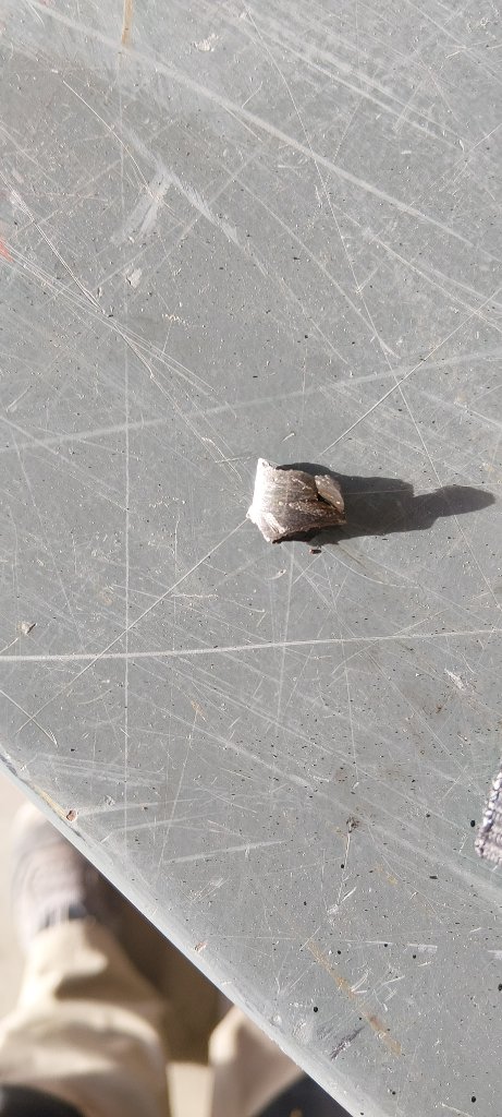

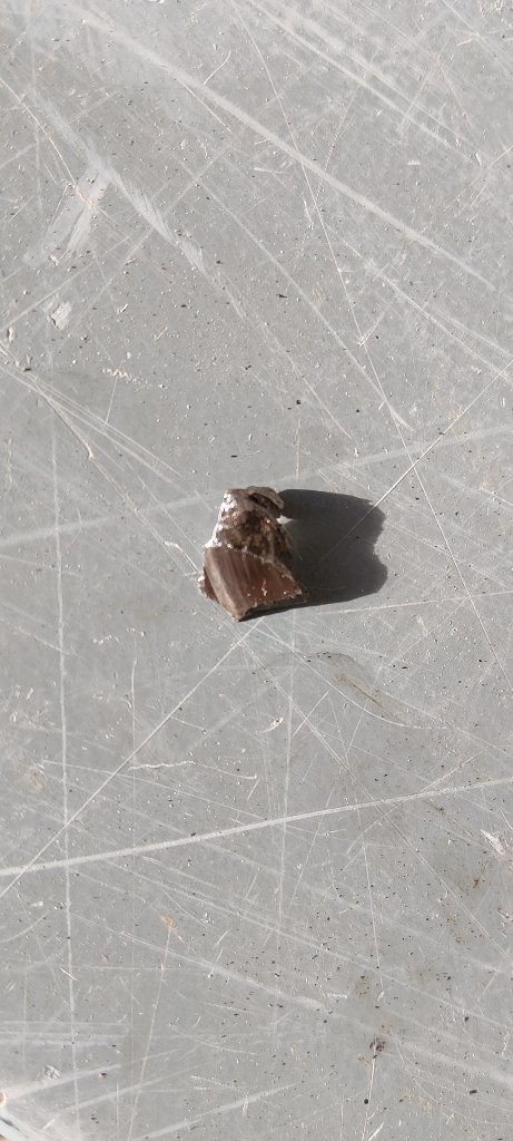

hi in die runde.
habe gestern getriebeöl gewechselt und dabei das gefunden.
was denkt ihr darüber?Bild

Ist das Alu oder Stahl??

Wenn's Stahl ist sieht das für mich aus wie ein Stück aus einem Zahn von Tellerad oder Triebling.

eher ein Hundezahn vom Gangrad, denke ich.
hat das etwa die größe eines Streichholzkopfes ?

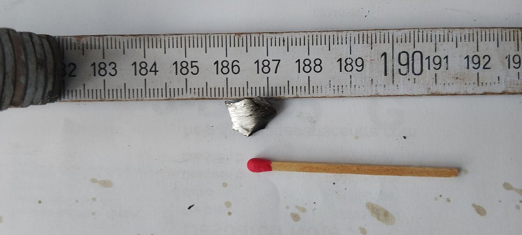

danke für die schnellen infos.
hier mal das größenverhältniss.

Egal was das ist, das Getriebe muß aufgemacht werden und sollte besser nicht mehr benutzt werden.

übrigens ist es stahl. zumindest magnetisch.....

Wenn es Stahl ist, und nach „Hundezahn“ aussieht, ist es wohl vom Gangrad und nicht vom Synchronring.
Weitere Frage, gab es eine magnetische Ablaßschraube? Waren da Späne dran ? ( Eine gewisse Menge feiner Späne ist i.d.R. normal)

ja, magnet knapp bedekt.und das teil habe ich mit dem finger gefühlt und raus geholt als ich mit dem finger im getriebe gewesen bin um zu fühlen ob da halt noch was ist..... :roll:
