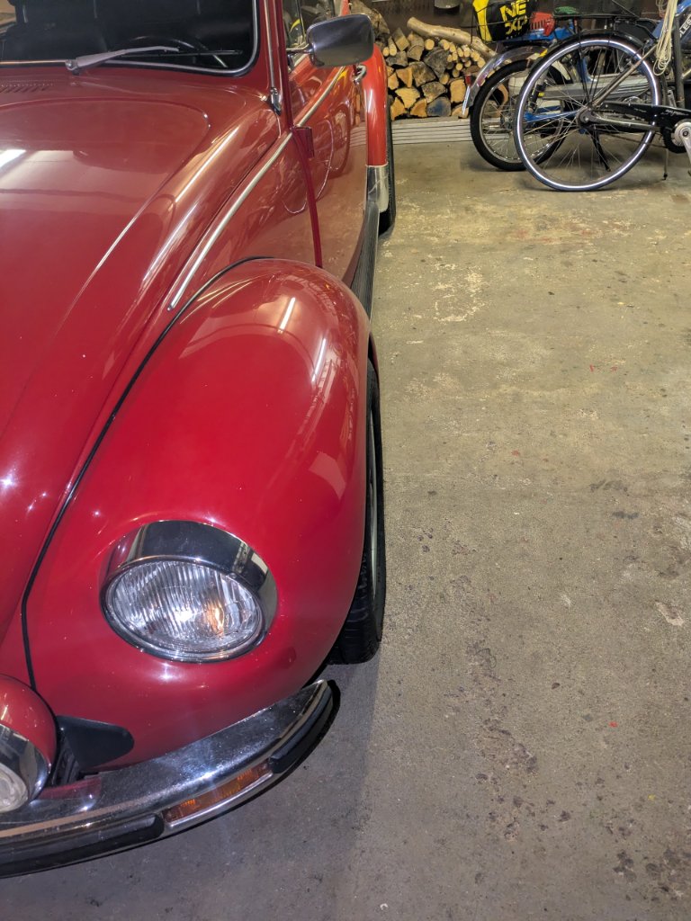

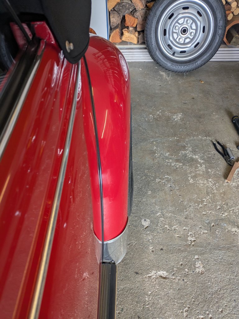

Nachdem Kotflügel usw. montiert sind wurde es mal Zeit, die finale Breite der Spurplatten ringsum zu ermitteln. Dazu habe wir Pseudo-Distanzscheiben gebaut, zuerst mit Übermaß (60mm) und dann so lange im 5mm Schritten abgedreht, bis die Räder sauber unter die Kotflügel passten. Durch das Abdrehen ist der Rundlauf perfekt, sodass wir eine exakte Maßangabe erhalten. Am Ende müssen sowohl vorn als auch hinten 45mm-Platten verbaut werden.

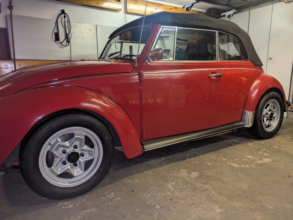

Soooo, ich denke, jetzt sind wir auf Stand!? Die Sitze und Verkleidungen sind gerade beim Sattler.
So sieht das Auto derzeit aus:
PXL_20261018_143143092 (Mittel).jpg (274.13 KiB) 1992 mal betrachtet
PXL_20261018_143153724 (Mittel).jpg (205.8 KiB) 1992 mal betrachtet
PXL_20261018_143206869 (Mittel).jpg (289.82 KiB) 1992 mal betrachtet
PXL_20261018_143218403 (Mittel).jpg (281.36 KiB) 1992 mal betrachtet
Man kann es erkennen - wir sind endlich am namensgebenden Bauteil angekommen. Dazu steht dann was im folgenden Beitrag ;-)
