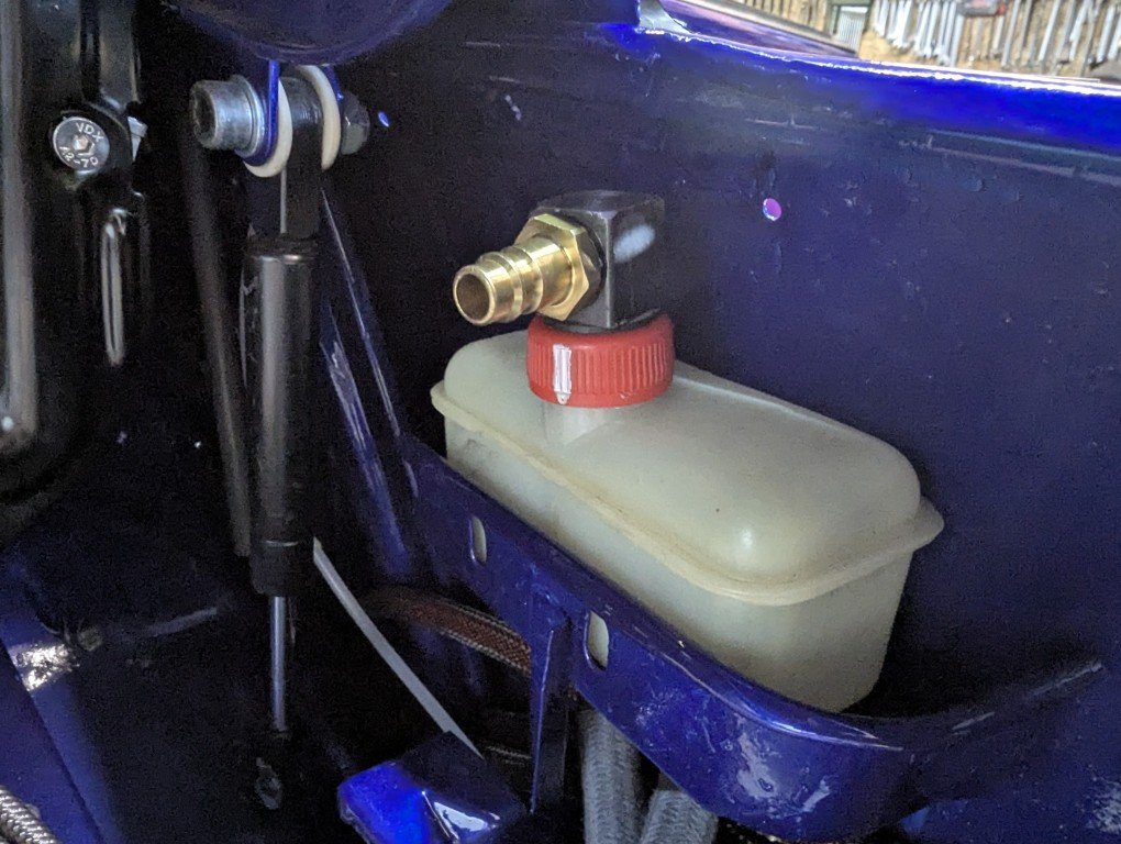

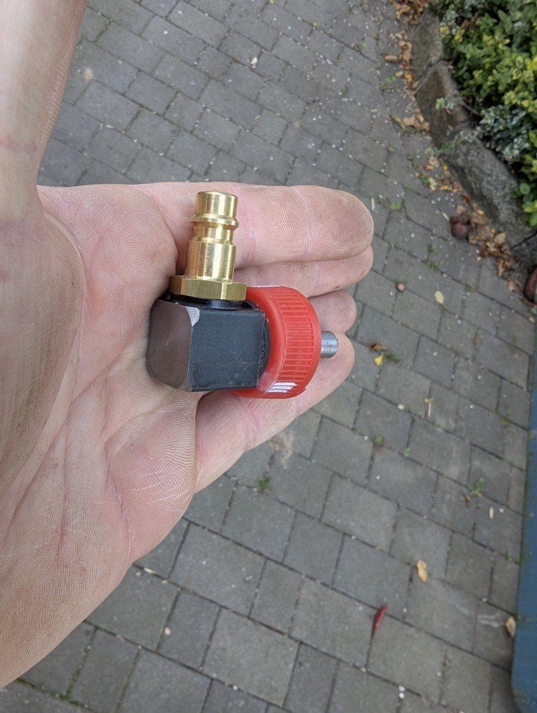

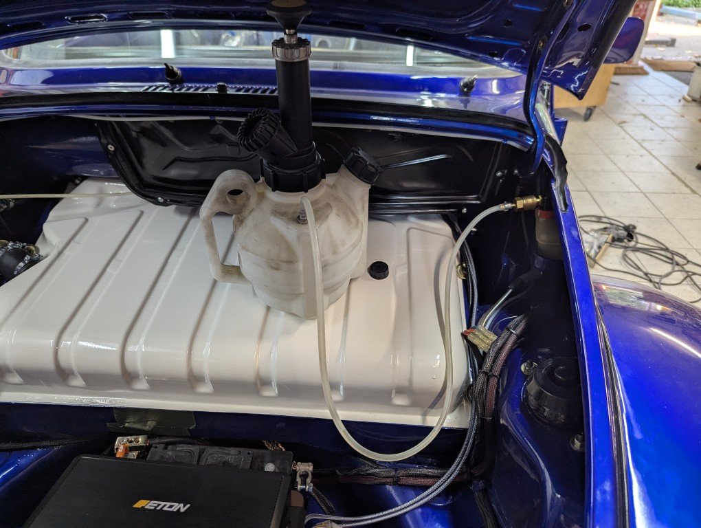

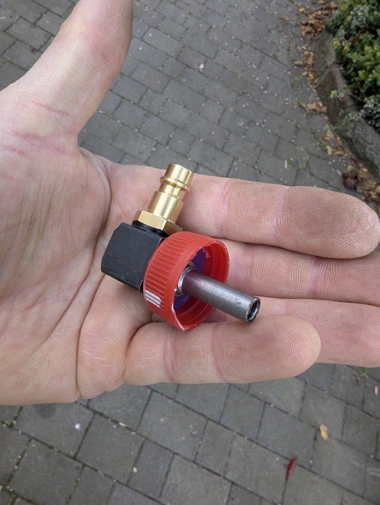

Hi zusammen,
ich grabe diese Thema aus aktuellem Anlass mal aus, da wir gerade einen Adapter für diese klassischen Druckentlüfter gebaut haben:
PXL_20261007_151602480 (Mittel).jpg (154.44 KiB) 15246 mal betrachtet
PXL_20261004_122834025 (Mittel).jpg (159.78 KiB) 15246 mal betrachtet
PXL_20261004_121726949 (Mittel).jpg (146.24 KiB) 15246 mal betrachtet
PXL_20261004_121724571 (Mittel).jpg (147.31 KiB) 15246 mal betrachtet
Der Deckel von den Colaglasflaschen passt dafür. Das Verlängerungsrohr soll beim Ablassen des Vordrucks die Bremsflüssigkeit wieder in das Gerät zurückfördern, damit da da nicht immer mit der Spritze dran muss. Mal sehen, ob das so funktioniert :D

Pass bloß auf, dass der Druck nicht zu hoch wird und es eine Leitung absprengt. Wenn das DOT 4 ist und die Leitung oder der Behälter hochgeht, ist Schluß mit lustig.
Unser VW Händler hat das bei einem der letzten Käfer aus Emden geschafft. Der Lack war dann mal weg...
Re: Bremsen entlüften mit Entlüftungsgerät
Wir haben die Behälterdeckel für unser Entlüftergerät aus Metall und bei dem seitlichen Behälter springen alle Deckel schon bei 0,5 Bar ab, weil die Behälter sich verformen. Die einzigen Anschlüsse die halten werden innen in den Stutzen gesteckt und mit einer Flügelschraube zusammen gequetscht.
Beitrag von Steve67 »
es braucht doch nahezu keinen Druck zum Entlüften. Ich habe auch einen modifizierten Coladeckel und entlüfte mit der Flüssigkeit die im Behälter ist. Ich drehe den Druckregler immer komplett zu und dann nur soweit auf, das ein minimale Luftstrom rauskommt, das sind dann noch nicht mal 0,2 bar
