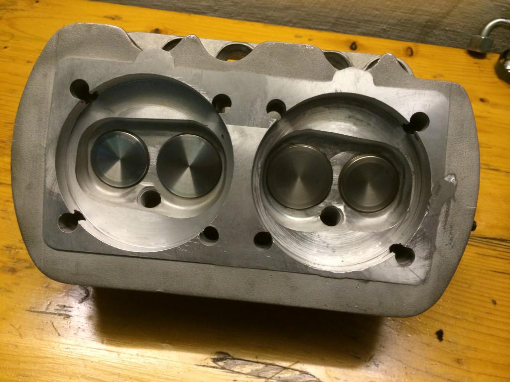

hier mal eine kurze Zwischeninfo, was sich bei mir so getan hat, auch wenn es nicht so wirklich viel ist.
Letzte Woche war ich Mittwoch abend nach der Arbeit mit meinem Kumpel beim Mader Helmut in Erding und habe ihm meine Köpfe gezeigt.
Eins vorweg, der Mader hat ja mal richtig Ahnung und ist was Motortuning angeht eine echt feine Adresse! :handgestures-thumbupright:
Die Ventilführungen können drinnen bleiben, die Sitzringe macht er mir neu, den Brennraum schweißt er auf und stellt ihn auch wieder her.
Die Ventile hab ich bestellt und haben leider Lieferzeit von ca. 4 Wochen, da heißt es jetzt warten.

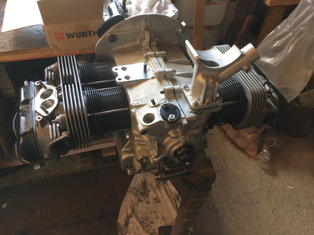

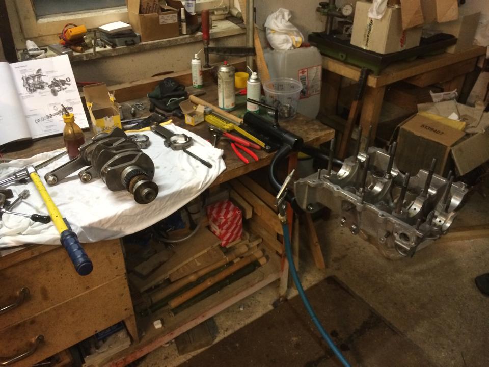

Hallo Leute,
bei mir hat sich in der Zwischenzeit wieder etwas getan.

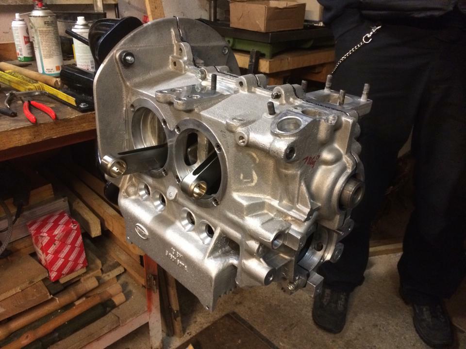

Es wird mehr oder weniger ein direkt neuer Motor aufgebaut, dazu habe ich ein verstärktes Alu HD Gehäuse genommen und noch Passbuchsen setzen lassen.
Kurbelwelle und Nockenwelle (Engle FK87) werde ich die ursprünglichen verwenden.
Pleuel kommen 5,5" von CB Performance und Kolben und Zylinder von AA zum Einsatz!
Hab vor ein paar Tagen mal alles in den Kofferraum geworfen und hab alles zum meine Kumpel Ingo vom Stammtisch gefahren und
da haben wir schon einmal angefangen mit dem Stecken des neuen Motors! 8-)
Meine Köpfe bekomme ich "hoffentlich" diese Woche wieder. Unterlegringe für die Zylinder habe ich mir auch machen lassen, damit ich einen
Kolbenrückstand von 1mm erreiche.

Bekam vom Helmut Mader meine Köpfe wieder und ich muss sagen, der Typ leistet perfekte Arbeit! 8-)

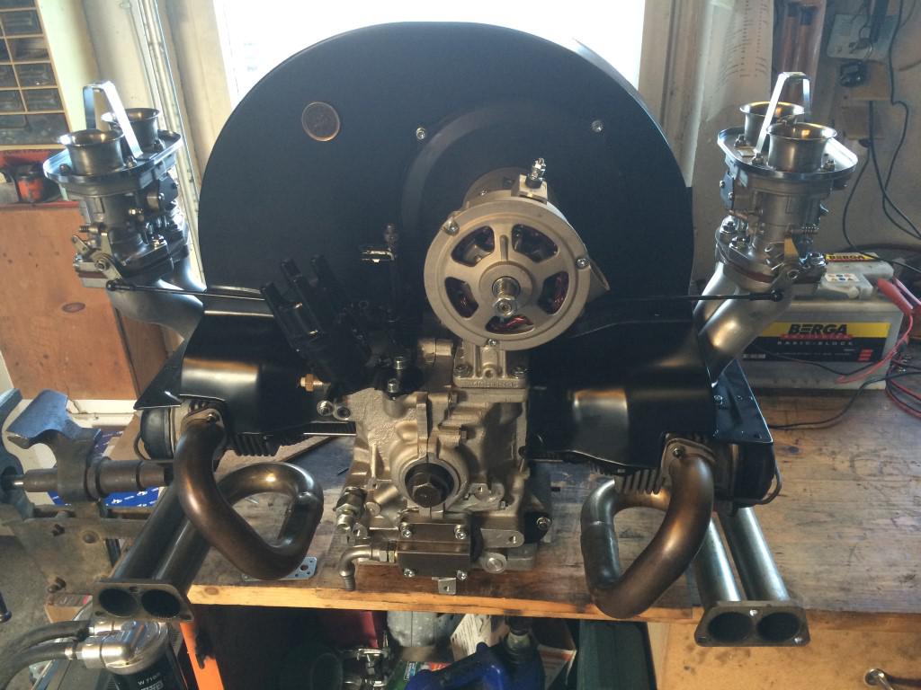

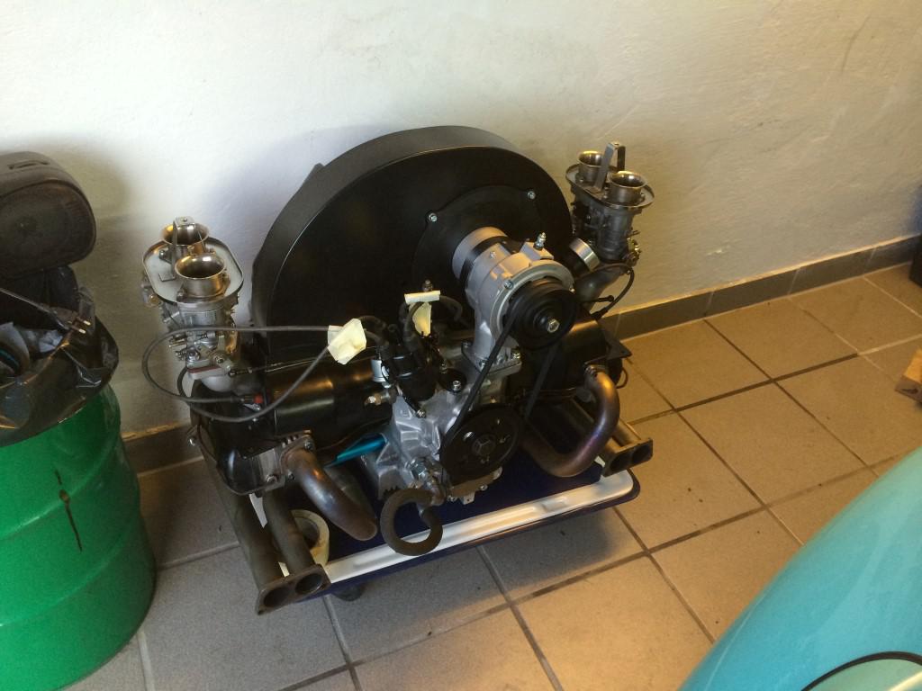

:music-rockout: :music-rockout: MEIN MOTOR LÄUFT..........!!!!!!!!!!!!! :music-rockout: :music-rockout:
Habe die restlichen Teile verbaut und den Motor dann auf der Werkbank gestartet. Sprang sofort an, mussten nur die Zündung und die Vergaser etwas nachstellen!
Bin mehr als happy, vor allem weil er echt spontan und richtig bissig ans Gas geht!!!! :mrgreen:
Motor steht jetzt bei mir in der Garage, ein paar Kleinigkeiten mach ich noch und dann bau ich ihn mit meinem Kumpel demnächst mal ein.
Habe nur ein Problem und das ist die Ölleitung aus dem Gehäuse raus. Musste da mit einem Adapter arbeiten und jetzt geht das soweit raus, das ich mit meinem Schlauchfitting
am Auspuff anstehe. Ging ja früher schon relativ knapp dran vorbei, aber jetzt stehe ich halt direkt an.
Mal sehen ob man hier evtl. mit einer Hohlschraube und Ringstutzen was basteln kann, aber denke das ist nicht so optimal. Ein Fitting der um 120° oder 150° gebogen wäre, wäre evtl. möglich.
Oder die Leitung nach oben weggehen lassen und durch den Motorraum durch legen, das ginge auch noch, ist aber nicht sonderlich schön. Mal schauen!

Zu der Fitting Problematik an deinem Auspuff:
Sieht so aus als wenn du noch eine zusätzliche Verschraubung zwischen der Einschraubung am Motor und deiner Schlauchverschraubung
gesetzt hast. Ich denke bei einer Hydraulikbude wird es sicherlich die passenden Einschraubung für das Gewinde in deinem Motor geben, an der du dann
direkt deine Schlauchamatur anschließen kannst. So hättest du etwas Aufbauhöhe eingespart.
Und nu feddich werden :music-rockout:
