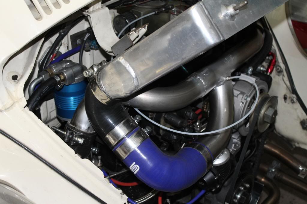

Für dieses Jahr mal die bewährte Entenburzel Intercoolerplatz aus'm Keller geholt und die Einlasseite fertig gemacht:

BadWally hat geschrieben:Für dieses Jahr mal die bewährte Entenburzel Intercoolerplatz aus'm Keller geholt und die Einlasseite fertig gemacht:
Wieso hast du mit den Schellen am anderen Ende der Silikonschläuche gegeizt? Was sind das für Schellen?

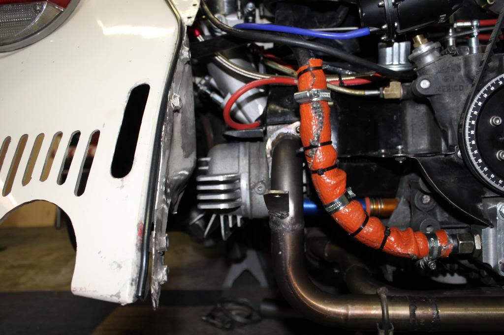

Die Schellen heissen glaub ich Mikolar.
Endlich wieder etwas machen können: Doppelte Dämpfer um so leise wie möglich zu sein, alles vom Restposten aneinander geschweisst von der T4 turbomotor :)
Die zweite Wastegate ist hier noch nicht verbaut worden damit mann noch etwas sehen kann:

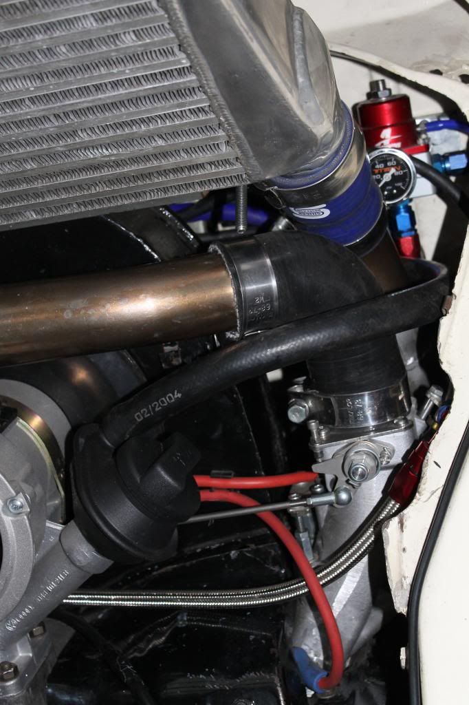

Wieder etwas mehr angeschlossen. Wird ziemlich voll drin...
Ölfilter versetzt wegen kein Platz mehr:

Alter wie geil...
Wenn du die Zündkerzen noch wechseln musst,dann wirds knapp bis zum 20.07 :mrgreen: :mrgreen: :mrgreen:

Jaja, leider sind die Stecker 90 Grad Winklig und nicht gerade...
