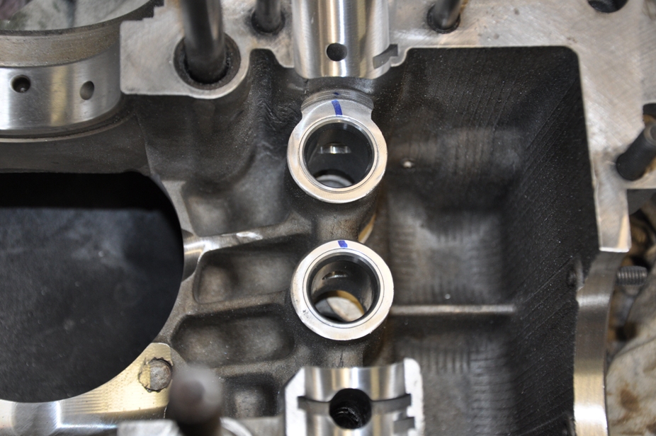

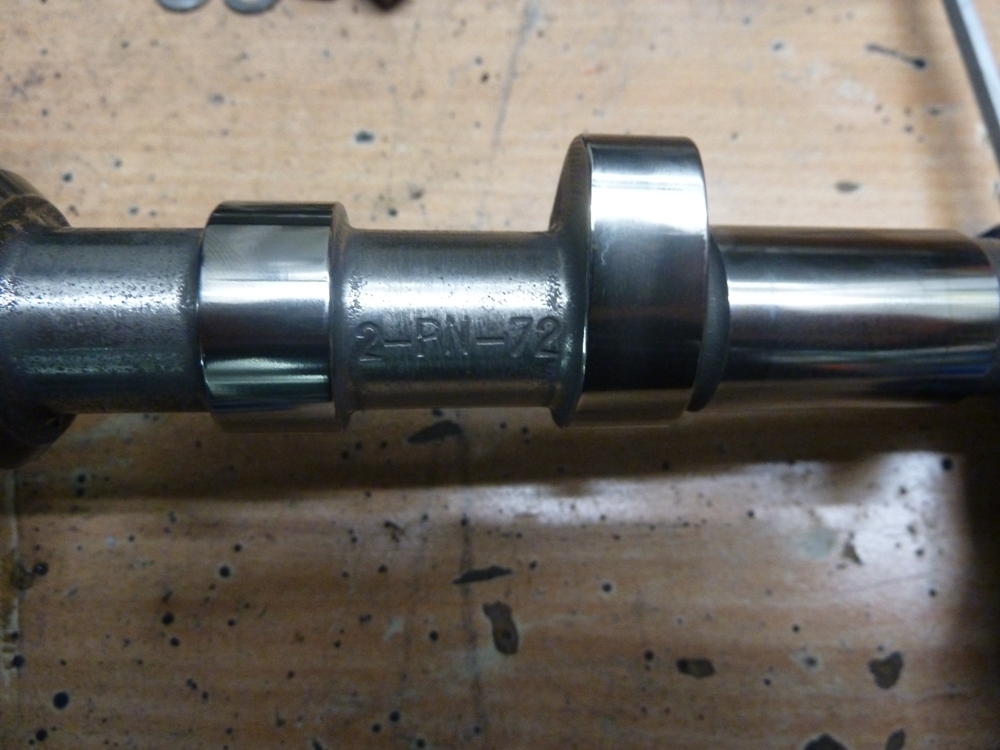

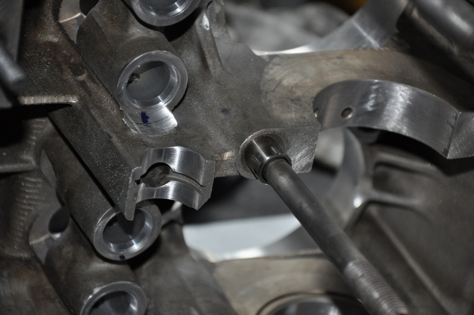

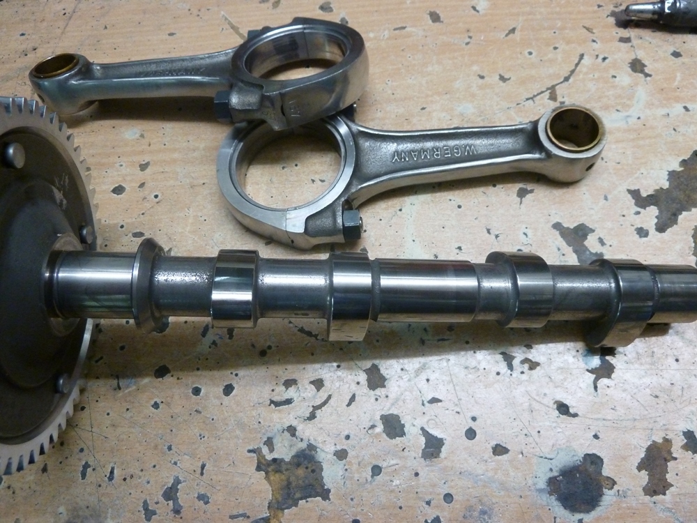

@Vari: Den Block habe ich schon gespalten, ich musste einfach wissen wie sich die UBT Stößel mit der polierten Schleicher NW vertragen, und ...
Super gut, ganz sauberes Tragbild sowohl an den Stößeln als auch an der NW. Also hochglanzpolieren von Stößeln und NW ist nicht ganz verkehrt aus meiner Sicht.
Weiter wollte ich wissen wie sich die Hülsen für die Stößel im ACD Gehäuse machen, aber auch hier, alles bestens. Das ganze kostet mir jetzt einen Dichtungsatz, etwas Flüssigdichtung und gern getane Arbeit weil Hobby.

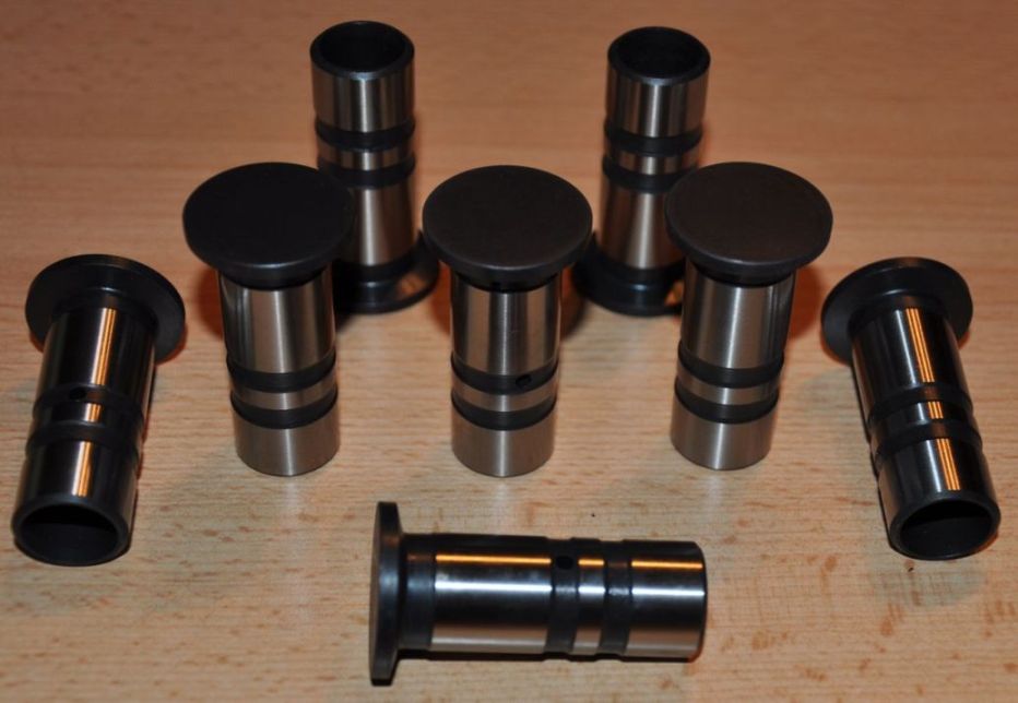

Alles was so an Stösseln geschliffen aussieht, reicht meist nicht. Nitrierte Klamotten sind immer poliert, sonst klappt's nicht mit deren Tribologie. Und die sind so hart das man keine sog. 'Einlaufvorschriften' braucht.

ich bin da noch einen Schritt weiter gegangen, ich habe die Flächen wirklich hochglanzpoliert, die einzelnen Nocken der NW und auch die Flächen der Stößel. Die NW war eher matt schwarz, die Stößel hatten bereits einen eigenen Glanz aber eben nicht wie ein Spiegel und das habe ich dann eben so gemacht.

Nockenwellen polieren an den Nocken ist ok (sieht übrigens toll aus), da die aus Schalenhartguss ist. Zumindestens unsere für die Lufties.
Bei Stösseln musste aufpassen, da die Nitrierschicht schon auf fast Hochglanz geläppt wurde und die nicht unendlich tief ist.
