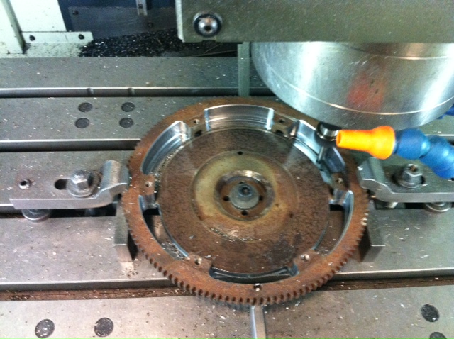

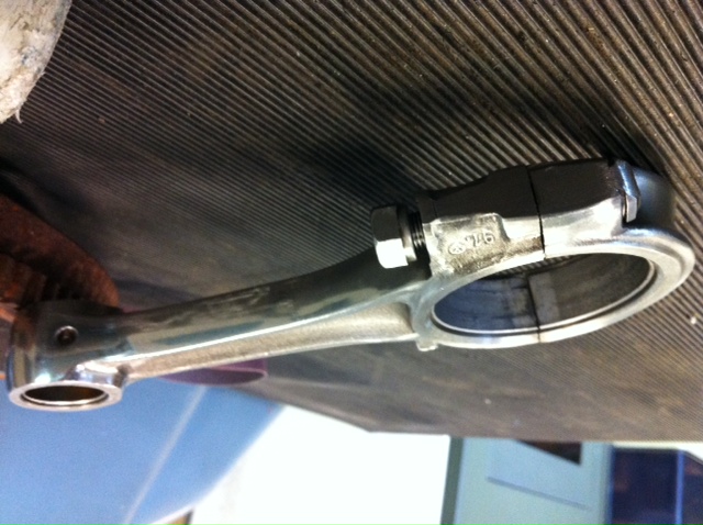

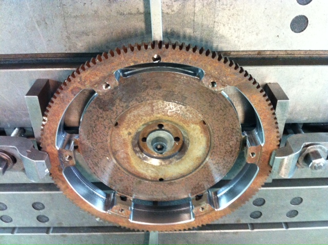

Hallo mal wieder ,
nachdem ich bei anderen Projekten geholfen habe, lag mein eigenes etwas brach.
Habe jetzt mal weitergemacht.
anbei mal ein Paar Bilder.
Es wird noch dauern , bis der Motor läuft .
Aber ich habe zumindest 95% der Teile zusammen :)
Es geht also an die Feinbearbeitungen der Einzelteile.

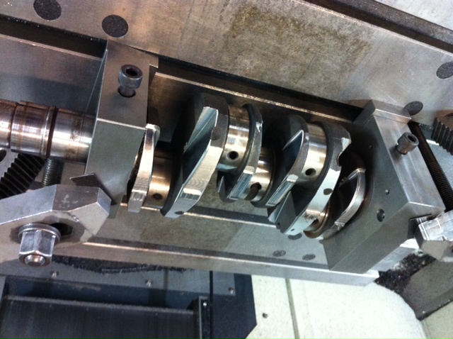

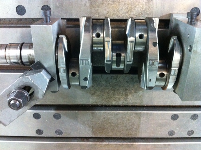

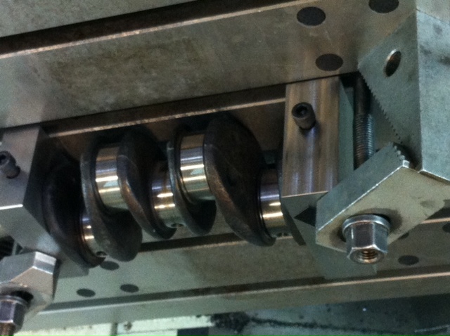

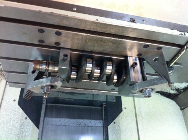

Re: 1776er Buggy
Was habt ihr denn an der Kurbelwelle gefräst?
rosenkohl
Beiträge: 118
Registriert: Di 14. Feb 2012, 20:47
Wohnort: Bad Salzuflen
Re: 1776er Buggy
Beitrag von rosenkohl »
ne ne da bleib ich jetzt bei 90,5 von Mahle.
Habe im Motorrad-Sektor nach was passendem gesucht was so 250-280 Gramm wiegt,
aber nicht wirklich was gefunden.
Was bezahlbares .......
Ich habe den dicken "Knubbel" von der Wange mit einem großen Radius verrundet.
Und die Wangen konisch weggefräst.
Das Bild zeigt auch nur eine Hälfte , die vorgeschrubbt ist.
Die Vorrichtung passt auf Umschlag , sodass ich nicht auf die Drehbank muss :)
Danach wird sie nitriert.
Dann gewuchtet
Dann mit Hochleistungsgleitstoff beschichtet :)
Und dann schau`n wir mal ob`s hält.
Ziel sind 150 PS+ bei 7500-8000...

Rückschlag :)
Beim fräsen muss ich wohl irgendwie die Lagerstellen vergessen haben auszublenden....
Leider habe ich voll in die Hauptlager reingefäst....lief nachts und habe das leider nicht mitbekommen ......
Also dann mal ne neue gebr. Welle besorgen.
Hab noch ne 64er Hub Welle , aber das wäre wohl ein wenig zuviel des Guten ......
