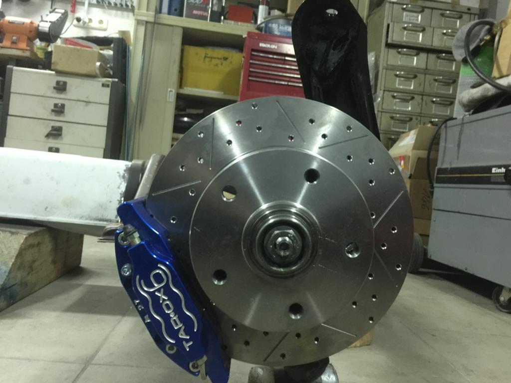

wenn du unbedingt 4 Kolben möchtest (warum auch immer) nimm doch einfach Tarox-Bremsen und bekommst noch 2 Kolben ober drauf
Bildquelle: https://rallegolle.blogspot.com/2022/08 ... remse.html
Bildquelle: viewtopic.php?t=17276&start=15
oder schau hier
viewtopic.php?t=18393
und wenn du selbst was machen kannst auch hier viewtopic.php?t=20281
P.S. es wird alles, nur nie Billig
die billigste Porsche Bremsanlage ist wohl die vom 944er mit Schwimmsättel und reicht auch locker über 200 PS, da steht nur nix von Prosche drauf und je nach Käfermodell fast PlugnPlay
